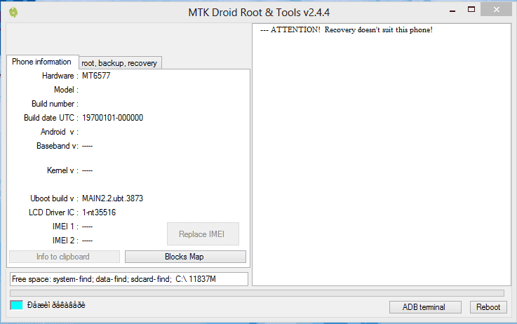

- Idol am Pc anschließen (USB- Debugmodus muss aktiv sein) und die Treiber installieren wenn nötig
- Idol Ausschalten (schnell start muss deaktiviert sein) SPFlash Tools ausführen, Scatter-Datei und cwm-Recovery laden dann auf Download drücken
- Idol am Pc anschließen (die Treiber werden automatisch installiert)
Das SPflashTools wird jetzt die Cwm recovery flashen. Wenn ein grünes Kreis erscheint ist alles gut gelaufen.

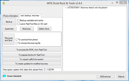

- Kabel ausstecken, MTKDroidTools ausführen.
- Mit Power&Volume+ einschalten und gleichzeitig das smartphone am Pc anschließen
- Nachdem das erkannt wird (da werden komischen Buchstaben erscheinen, aber ist alles ok), auf "root, backup, recovery wechseln und auf Superuser klicken damit das installiert werden kann.
Das Display während der Rootprozess blieb bei mir die ganze zeit dunkel. Also keine Panik :p
- Kabel ausstecken, eine Minute warten und solange auf das Einschaltknopf drücken bis das Idol Logo erscheint.

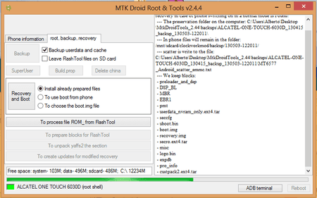

Ihr könnt auch ein backup herstellen, obwohl das nicht vollständig sein wird. Wichtig ist das boot.img und recovery.img dabei sind.

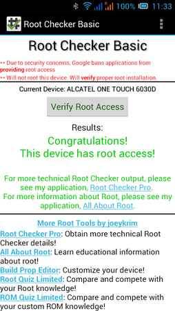

Das Idol ist jetzt gerooted :biggrin:

Mit Mtk Droid Root & Tools klappt das Backup einwandfrei :))
