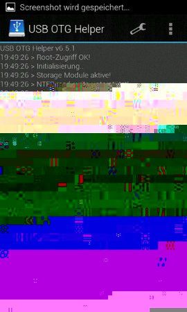

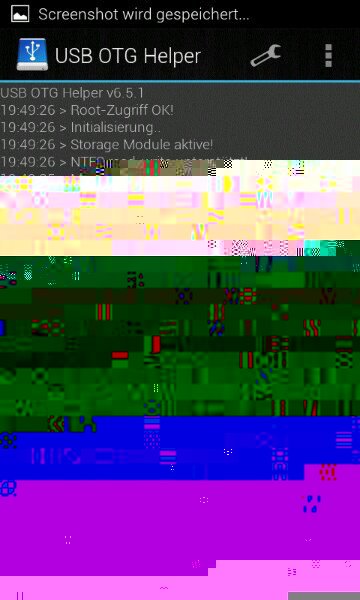

der "otg helper root" läuft und beschwerd sich nur das kein Laufwerk angeschlossen sei... war ja auch nur als Test gedacht... ganz hoffnungslos scheinen mir die Aussichten aber nicht zu sein, da in der Liste der unterstützten Geräte 3 Alcatels aufgeführt sind... uploadfromtaptalk1374170300992.jpg
Ich habe seit heute so einen Adapter und es gerade mit dem USB OTG helper ausprobiert - leider kein Glück :(
Die Kontroll-LED des Sticks leuchtet nicht, ich befürchte da fehlt die Stromversorgung (und so ein Y-Kabel das das fixt habe ich nicht).
Ich habe trotzdem mal die Logs an den Entwickler geschickt, mal sehen.

Zackbum schrieb:
Kann mal jemand mit gerootetem 997D bitte kontrollieren, ob die erforderlichen Treiber im Stock-Kernel schon vorhanden sind? Wäre super nett. Dann würde rooten + Installation eines MountDaemon-apk OTG-support bei entsprechendem Kabel liefern ...
Habe soeben versucht mit einem USB-Stick und OTG-Kabel zu Potte zu kommen... ging leider nicht :sad:
Vorgehensweise:
USB-OTG Helper aus Playstore (will Busybox)
Busybox aus Playstore
beiden Root-Rechte eingeräumt
"Kein Laufwerk gefunden"
Spezielleres kann ich dazu nicht beisteuern.
