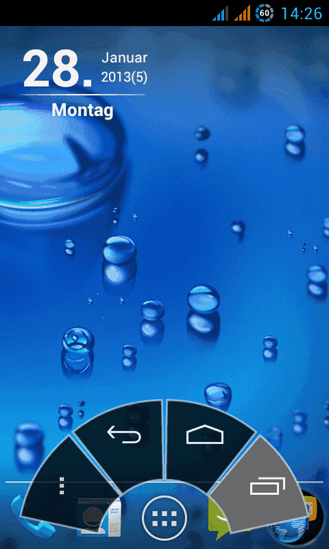

Man kann (beim T2 mit Stock-Android) den Rest-Prozentsatz links neben dem Akkusymbol anzeigen lassen als 2stellige Zahl, so groß wie die Uhrenziffern:
Systemsteuerung-Akku-Akkuprozentsatz anklicken.

RATTAR, vielen, vielen Dank für die tolle Batterieanzeige! Jetzt muss endlich keine App mehr mitlaufen, um den Akkustand auf den Prozent genau anzuzeigen! :thumbup:
Einen Verbesserungsvorschlag hätte ich noch:
Beim Aufladen würde ich gerne wissen, zu wie viel Prozent der Akku bereits geladen ist.
Könnte man die Ladestandsanzeige so verändern, dass beim Aufladen immer der kleine Blitz und der aktuelle Ladestand im Wechsel angezeigt werden?
(So war ich es von der modifizierten Firmware meines ViewSonic V350 gewohnt...)

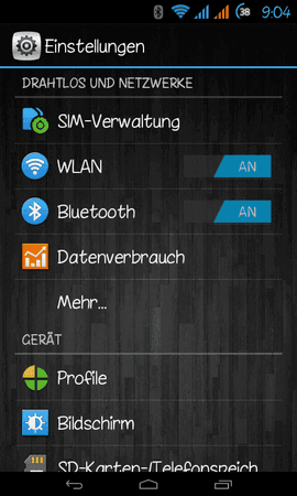

Hier ist meine beliebte Akku anzeige :flapper:
Ich habe auch ein paar Änderungen an die Einstellungen und Framework gemacht (Neue Hintergrund und Icons - siehe Bilder-)
SystemUi-res.apk Updated - Es wird die aktuelle Ladezustand beim Laden angezeigt! Danke auch Rattar für die Hilfe ;)
Settings-res.apk
Framework-res.apk

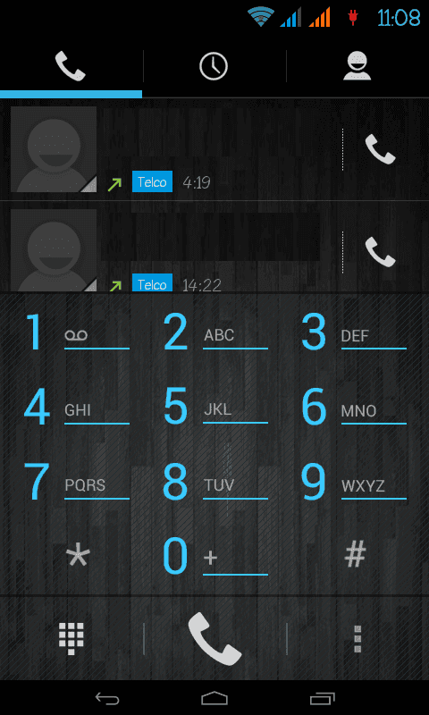

Ich habe der Hintergrund für das Telefone wie bei der Einstellungen geändert ;) Siehe Bild
Contacts-res.apk Neue Hintergrund unter Telefon
