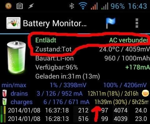

Update 8.01.2014: Akku tot (lädt nur noch, wenn 997D ausgeschaltet ist)
zeFXUeTVgf1AAAAAElFTkSuQmCC
Reaktionen: Fr34kFi5h, dello und stw500
