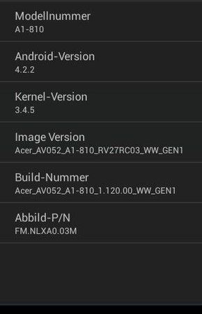

Ich wollte das mit dem xposed eigentlich gern mal testen leider scheint es wohl mit meinem Bild nicht zu klappen habe die modifizierte Version aus dem Forum als auch die von xda.... leider ohne Erfolg... weiss da wer nen Rat?
Gerootet über acer toolkit scratch
Doch es sollte gehen... Das Nach der Installation eine Fehlermeldung kommt ist Normal... Aber musst mit dem Toolkit 0.8.1 oder höher gerootet haben um system RW rechte zu haben
nun das habe ich gemacht mit dem tookit 8.1
nur wenn ich die Datei nehme die "geändert" wurde sagt er mir immer ist kein framework da und geht nichts eintrag ist und bleibt rot
wenn ich den von xda nehme ist das ne ältere Version aber grün nur das damit nichts geht ...
das xprivacy wäre es halt echt um ein wenig mehr kontrolle über rechte zu kriegen ...
Allerdings ist mir was anderes noch aufgefallen, ich habe nach dem root adaway istalliert aber der konnte nicht aktiv werden weil ich wohl kein "richtiges" root hätte ... allerdings funktioniert sonst alles was root braucht tadellos
bin etwas verzweifelt da ich leider etwas zu spät erst hier geschaut habe ob das Tab brauchbar iss .... sch.... schnellkäufe weil notwendigkeit.
Die Vom Startpost sollte klappen... Apk installieren, Root zulassen und Dann das Framework installieren... Dabei kommt meistens ne Fehlermeldung... Dann neu starten und Module installieren
hmm wie gesagt das tat ich bereits so ... gibt es nen bestimmte version vom framework die ich da brauche... :unsure:
Komm mir langsam doof vor noch kein Droide hat mich so zur verzweiflung gebracht nichtmal die China SPX reihe :winki:
