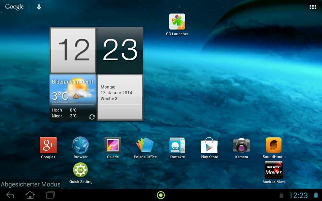

Versuch direkt mit einer update.zip von acer. Damit komme ich in den Abegsicherten Modus und das wars.
Android 4.1.2 ist drauf, USB Debugging ist drin, SD-Karte mit den Files steckt drin.
Das einzigste was ich mal geschafft war der abgesicherte Modus.

Es geht nicht.
Das A510 fährt in den Abgesicherten Modus. Da lasse auch dann die Lautstärke los.

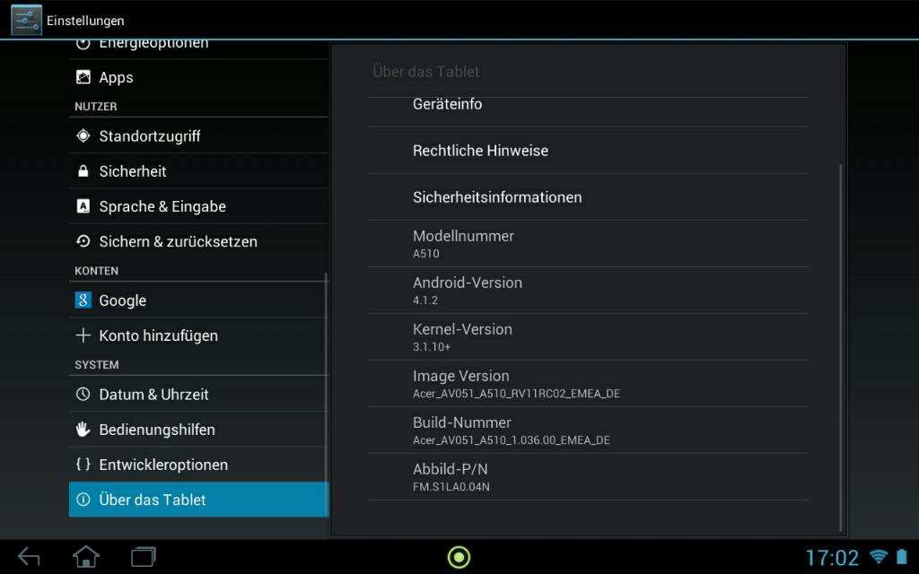

Nachdem ich unter diesen Link https://www.android-hilfe.de/forum/...f-original-stock-rom.304893.html#post-4116026 hier im Forum gelesen haben dass es neuere ROM´s von Acer gibt (RV28.RC04.EMEA.DE, ich habe RV11RC02_EMEA_DE) habe ich mit diese Datei geladen. Also erst mal sehen ob ich das neuere Abbild drauf bekomme.

Das Bild das ich weiter oben gepostet habe ist zusammen mit einer ca 300MB update.zip in diesem Download enthalten. Über dem Bild steht ja auch dass es sich direkt um ein Acer-Update handelt.
Doch auch dieses funktioniert nicht. Wie erwähnt komme ich in den Abgesicherten Modus und nicht weiter.
