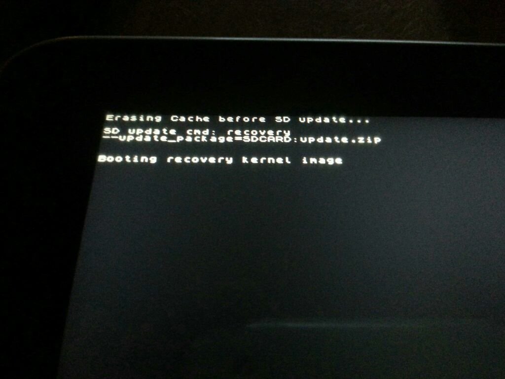

Ich hab mit meinem A511 das gleiche Problem.
Ein Kumpel hatte sich mein Tab ausgeborgt und wollte es für mich etwas "optimieren".
Bekam es wieder und wollte es nach ein paar Tagen das Tab benutzen,
nach einem tollen Bootlogo mit dem Schriftzug "NoThrills"... und dann folgte rebooten in der Endlosschleife...
Der nette Kumpel hatte per SMS von deine Auslandsmontage mir was von gerootet und der gleichen geschrieben... (was mir jetzt nicht bringt , gnampf).
Bin jetzt soweit durch die Foren gesurft, das ich jetzt nach einem ROM suche welches auf mein gerootetes Tab per Recovermodus (Anknopp und Lautst +) als update.zip
einspielen kann...
AndroVers ab 4.1.x wäre schon nicht schlecht...
Alternativ könnte ich auch ein ROM vom A510 einspielen und es wieder in Funktion bringen?
Danke Euch schon einmal im vorraus...

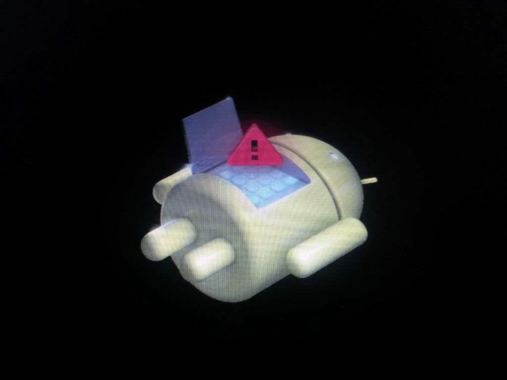

Ist bei mir leider nicht möglich,
habe nur die Standartmöglichkeit über die "update.zip"
Und scheiter wohl immer an den Nachwirkungen des rootens...
Android auf dem Rücken und rotes Dreieck über der offenen Klappe nach geschätzten ~20/25%...

hallo thron83
anbei ein link für eine Firmware mit der du als update.zip wieder auf ics original zurück kommst. bei fragen bitte pn anmich.
gruß jj

Nein du hast nach dem update ics international drauf also volle sprachauswahl!
denke bitte daran nach dem update die user database mit power on und leiser taste und nach dem vibrieren schnell mehrmals den screenlock schalter bei gedrückter volume - taste zu löschen sonst fährt das dingen nicht hoch!!
:thumbsup: GEIL
Ei super fettes Dankeschön:D
Das mit dem Keylock war das fehlende Glied in der Kette...
Rennt wieder wie Socke:biggrin:
