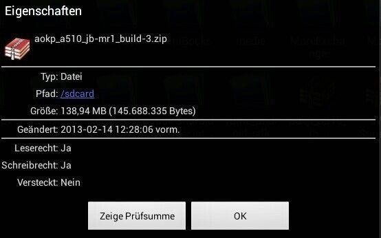

bei mir bricht die installation wegen der falschen größe a
Es ist android 4.1.2 stock installiert und nen wipe habe ich auch gemacht
@Kruemel
Vielleicht die ROM noch einmal herunterladen? Wie groß ist denn die Datei bei dir?
Ich habe zuerst einen factory reset gemacht und dann noch den dalvik cache gewiped.
Gesendet von meinem A510

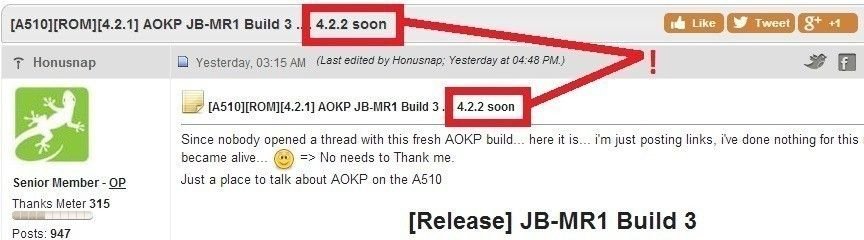

Hossa! Gerade das Gegenstück im XDA Forum gelesen und einen interessanten Hinweis entdeckt....da bin ich mal gespannt...
Check mal die md5sum. Das hat bei mir auch schon mal einen Abbruch verursacht.
