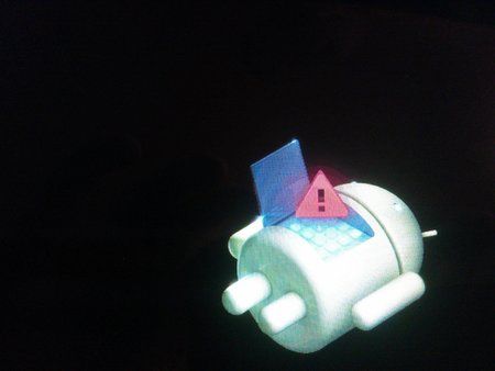

Hallo, ich wollte mir gerade diese Rom auf mein a510 machen.
Doch dafür brauch ich ja erst Clockwork auf meinem Tablet.

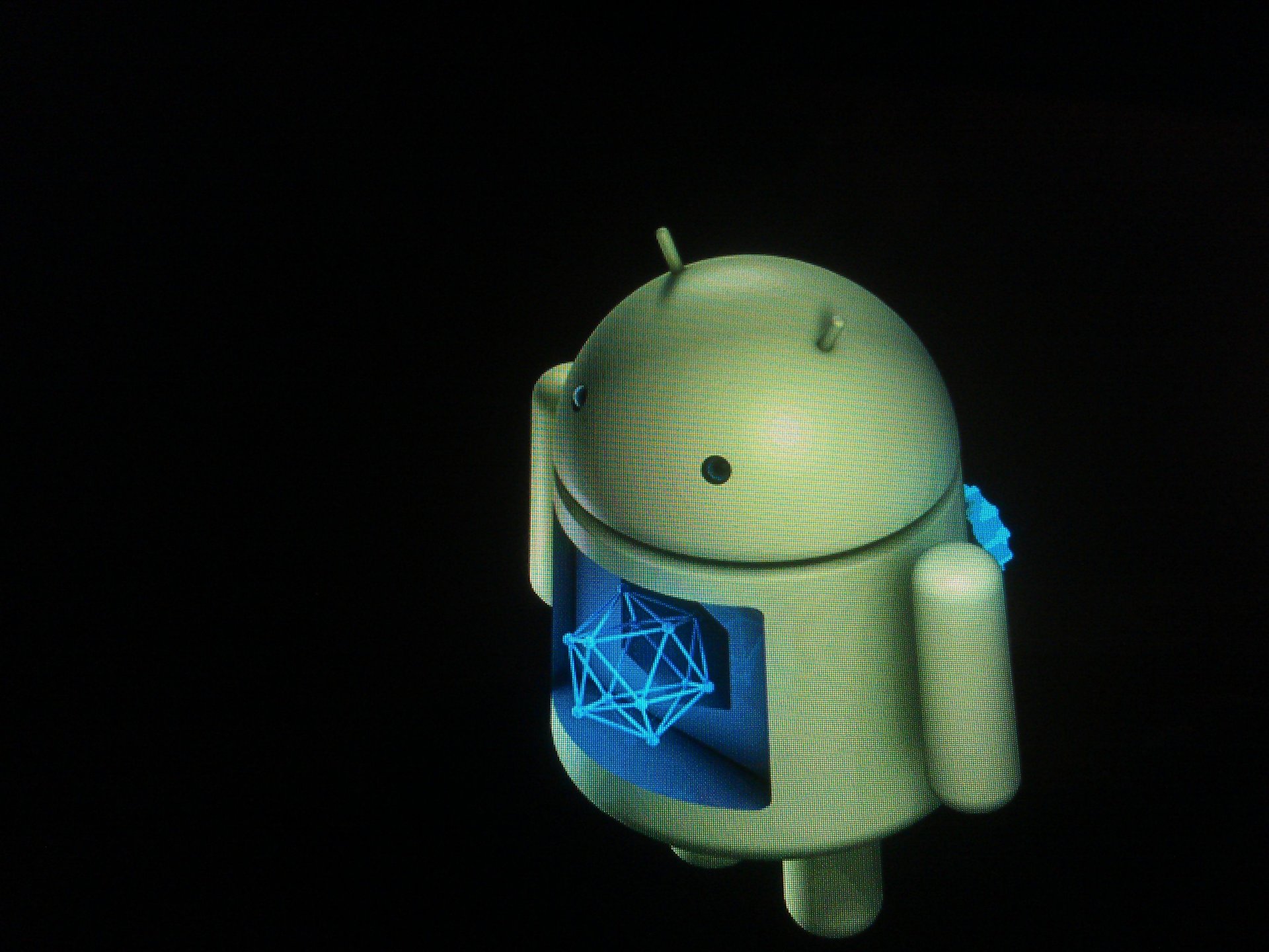

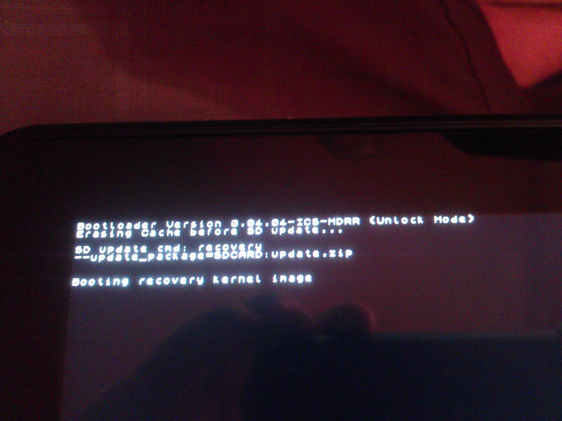

Nun, bei Punkt 5 in diesem Tutorial steht ja ich soll die Volume Down Taste drücken. Wenn ich das mache, lädt er auch etwas aber dann kommt nur eine Android-Figur die auf dem Rücken liegt und ein Rotes Warndreieck hat.
Hab alles nach Plan gemacht, keine Ahnung woran es liegt.
Hoffe ihr könnt mir helfen
mfg
Hier noch 3 Fotos.
Wenn ich Volume Down beim Booten drücke kommt halt dieser Text oben Links, danach das eine Android-Männchen und zum schluss das liegende.
mfg

Weiß niemand was das bedeutet?
Irgendwas musst du falsch gemacht haben. Normalerweise sollte das Tablet direkt in die CWM booten, wenn du die Taste festhältst und alles richtig gemacht hast.
Stell sicher dass du im Verzeichnis der Toolbox wirklich das cwm 6.0.1.4 image file von NoThrills liegen hast. dann den befehl "fastboot flash recovery recovery_nothrills.img" und anschließend "fastboot reboot" ausführen. Hierbei die Taste mit den 2 Punkten gedrückt halten.
Nun sollte er in die CWM booten. Hier nicht vergessen die remove_recovery_from_rom.zip über das install menü durchlaufen zu lassen.
Das rote Warndreieck bedeutet, dass die alte Recovery wieder eingespielt wurde. Normalerweise passiert dass, wenn Du nach dem Entfernen der Stock Recovery einmal neu bootest und dann versuchst mittels der Lautstärke runter Taste in die CWM Recovery zu kommen. Durch den Reboot stellt der Kernel die alte Recovery wieder her und dann kommt dein beschriebener Fehler.
Wichtig ist, dass Du nachdem Einspielen der remove _recovery die Lautstärke runter Taste gedrückt hältst und dann erst den fastboot reboot Befehl sendest.
Hoffe, Du kommst damit weiter.
Hatte den Fehler am Anfang auch mal, ist kein Drama, zeigt halt nur, dass etwas nicht so funktioniert hat, wie es soll.
