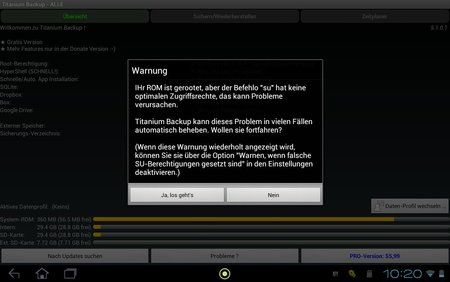

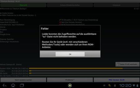

Genau. Doch titanium backup gibt fehler. Auch bei euch?
Ist ein titanium backup bug, oder?
