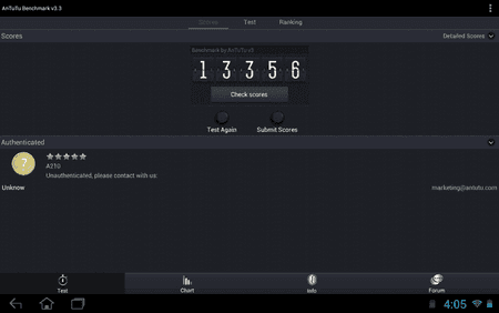

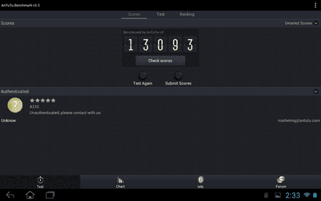

Ich habe eine Testversion (Beta) des Kiwi++Kernels mit der Linaro Toolchain gebaut, und mal einen Antutu-Benchmark mit und ohne Linaro Toolchain Kernel durchgeführt:
Code:
LB-Rom 1.7.5 mit Kiwi++Kernel OC (ohne OC aktiviert):              13093
Lb-Rom 1.7.5 mit Kiwi++Kernel OC Linaro-Build (ohne OC aktiviert): 13356
Diese Version kann im Download-Bereich des Kiwi++Kernels heruntergeladen werden. Wenn es ich auf Dauer bewährt und von den Nutzern akkzeptiert wird, könnte ich die Builds des Kiwi++Kernels künftig immer mit der Linaro Toolchain bauen.
Ich bitte um Stellungsnahmen...
