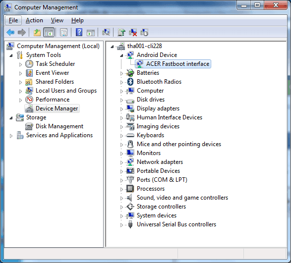

Was zeigt denn der Windows-Geräte Manager an?
  • Wenn das Tablet im BootLoader-Modus ist, sollte es so aussehen:
    attachment.php

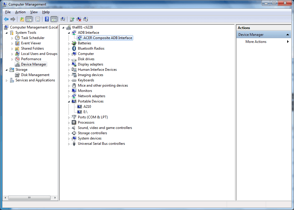

  • Wenn das Tablet im Android-Modus ist, sollte es so aussehen:
    attachment.php

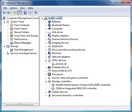

  • Wenn das Gerät nicht erkannt wird, wird es so aussehen:
    attachment.php
Wie wird es bei Dir angezeigt?
