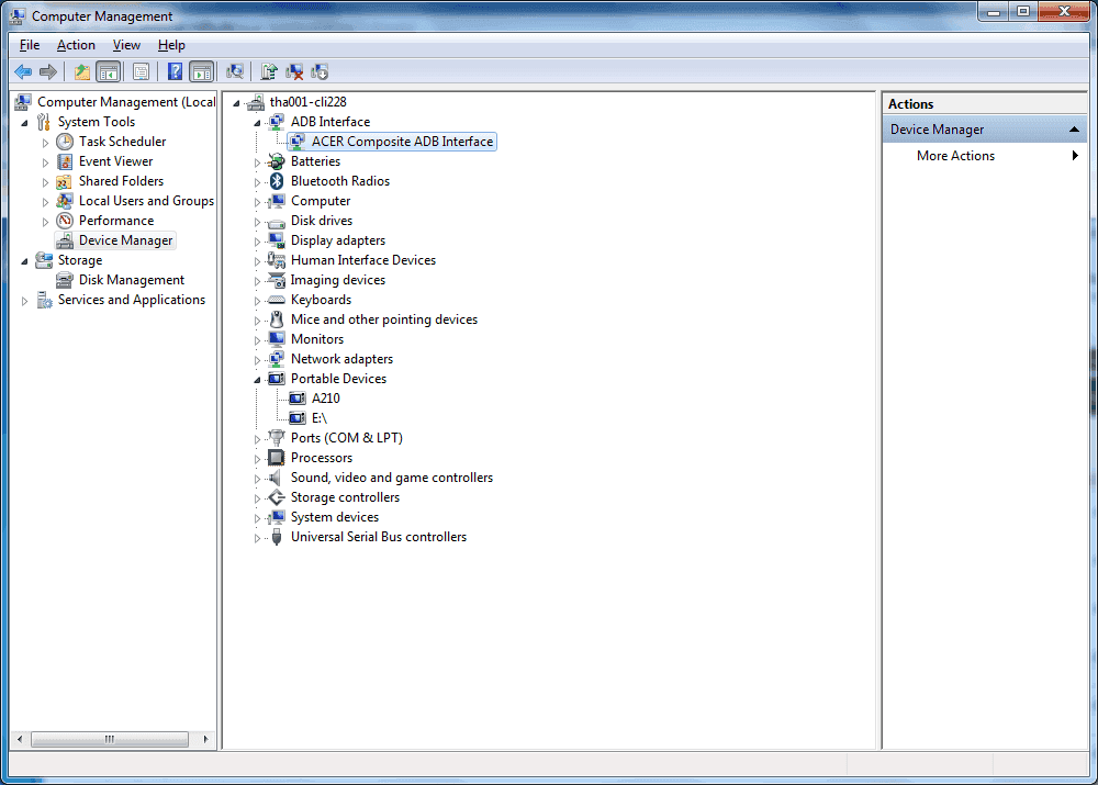

Das Tablet muss, wenn es normal Android gestartet hat, zwei Einträge im Geräte-Manager ergeben:
attachment.php
Einen als MedienDevice (MTP) und einen als ADB-Device.
Der ADB Device wird nur erkannt, wenn die Acer-Treiber installiert sind. Hast Du die von Acer oder dem A210 Download-Center runtergeladen und installiert?
Grüsse Uwe

Ich habe die Treiber aus dem A210 Download-Center.
Habe sie jetzt deinstalliert und neu installiert, Gerätemanger meldet "MTP-USB-Gerät "xFehlgeschlagen
